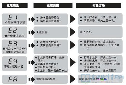

海尔XQB75-SP118洗衣机故障代码
2017-08-14作者:voyager整理1668评论
  • 海尔XQB70-SP118洗衣机故障代码
  • 海尔XQB65-SP118洗衣机故障代码
  • 海尔XQB60-SP118洗衣机故障代码
  • 海尔XQB100-BTC1288洗衣机故障代码
  • 海尔XQBM33-1688洗衣机故障代码
  • 海尔XQB55-Z1269洗衣机故障代码
