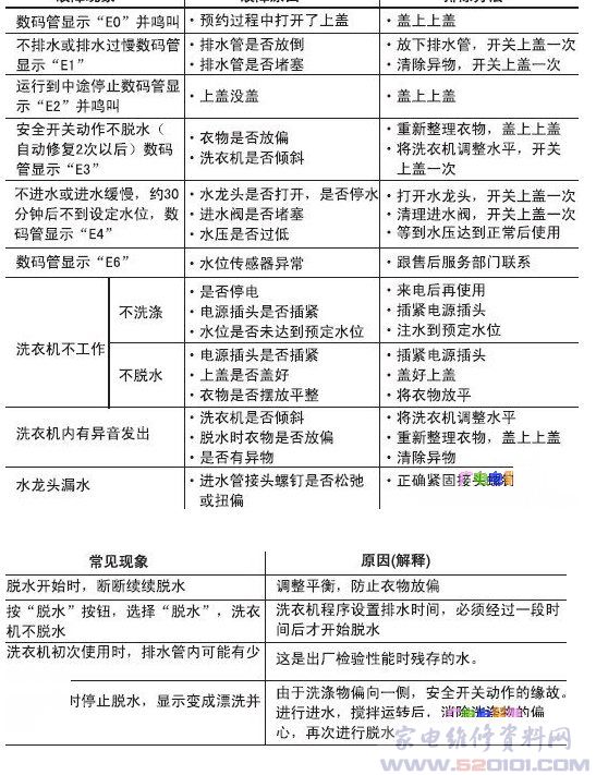

海尔XQS52-0728 F洗衣机故障代码表
