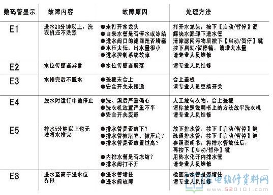

洗衣机故障代码
伊莱克斯ZWT5011DW洗衣机故障代码
2018-04-16
作者:中华维修整理
5600
以上故障代码适合伊莱克斯ZWT5011DW洗衣机
