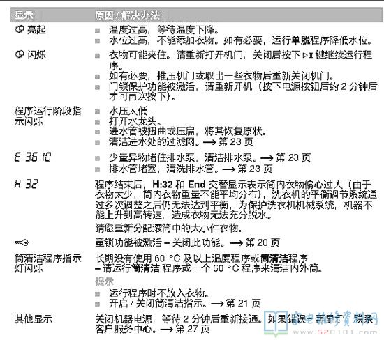

西门子XQG80-WM12L2E88W滚筒洗衣机故障代码
