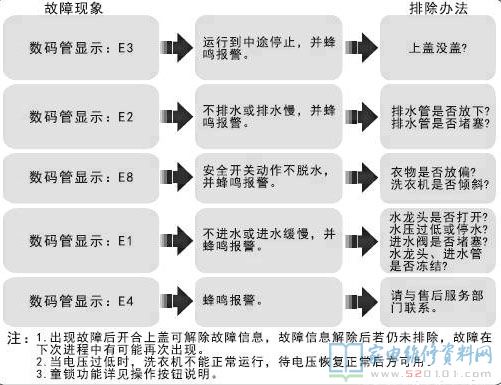

洗衣机故障代码
TCL XQB70-F5031Z洗衣机故障代码
2018-05-06
作者:王朋整理
1819
以上故障代码适合TCL XQB70-F5031Z洗衣机
