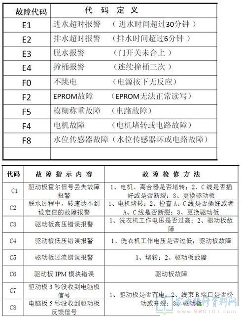

美的 小天鹅TB70-5188DCL(S)全自动洗衣机故障代码
