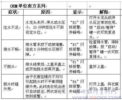

洗衣机故障代码
康佳OEM单位南方系列XQB48-158全自动洗衣机故障代码
2014-03-19
作者:Voyager整理
1286
以上代码适合康佳OEM XQB48-158全自动洗衣机
