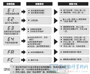

洗衣机故障代码
海尔EB70BZU11S洗衣机故障代码
2018-03-24
作者:中华维修整理
2336
以上故障代码适合海尔EB70BZU11S洗衣机
