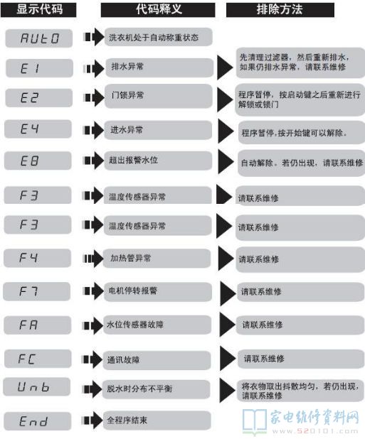

海尔XQG80-B1426AG洗衣机故障代码
