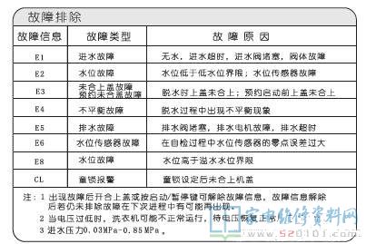

TCL XQB60-557SZB波轮洗衣机故障代码
