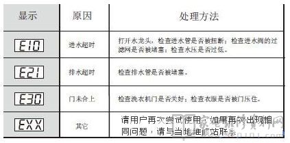

洗衣机故障代码
小天鹅TG60-1029ED(S)洗衣机故障代码
