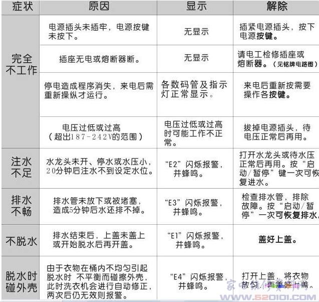

洗衣机故障代码
康佳XQB55-1052全自动洗衣机故障代码表
2014-03-19
作者:Voyager整理
1334
以上代码适合康佳XQB55-1052全自动洗衣机
