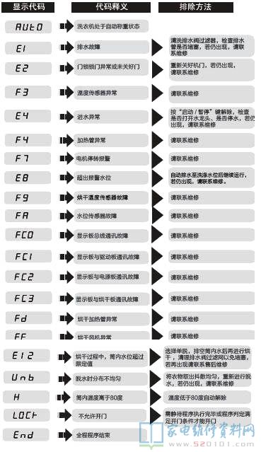

海尔XQG120-BDX14686L洗衣机故障代码
