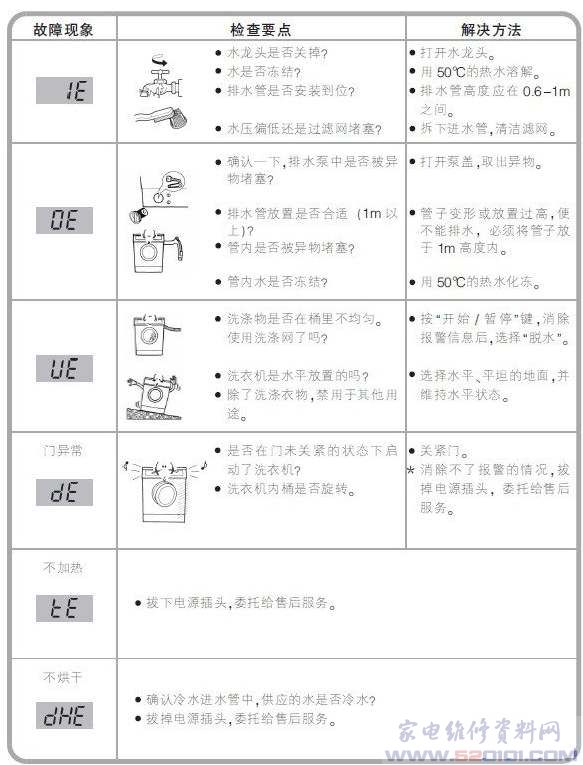

LG WD-A12410D洗衣机故障代码
2014-04-06作者:Voyager整理1093评论
  • LG WD-N10340D洗衣机故障代码
  • LG WD-N10345D洗衣机故障代码
  • LG WD-N12230D洗衣机故障代码
  • LG WD-A14395D洗衣机故障代码表
  • LG WD-A14396D洗衣机故障代码表
  • LG WD-A14397DS洗衣机故障代码表
