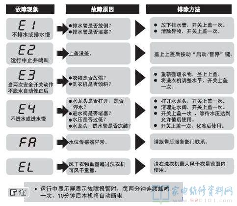

海尔XQS60-Z1236A全自动洗衣机故障代码
