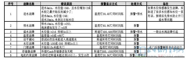

洗衣机故障代码
创维滚筒洗衣机报警异常指示含义
2018-01-25
作者:中华维修整理
7752
注:
1、错误发生时只有电源键和启动/暂停键可以使用;如果之前设置了童锁,则童锁键也可以使用,从而解除童锁。
-电源键:关机
-启动/暂停键:按1次,停止报警;再按1次,继续运行
2、只有到达脱水行程(最终脱水)才有动平衡NG故障报警,在预洗、漂洗等行程的脱水中,尝试42次后若未能进入高速脱水,则结束并跳过脱水,进入下一环节。
