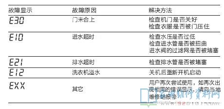

美的MD80-1405DQCG滚筒洗衣机故障代码
