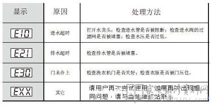

洗衣机故障代码
小天鹅TG80-1226E(S)洗衣机故障代码
