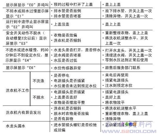

海尔XQS50-0728洗衣机故障代码表
