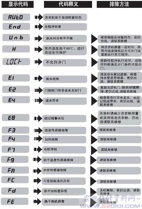

海尔XQG60-HB10288洗衣机故障代码
