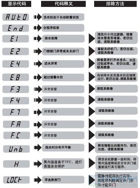

海尔XQG70-BDX1428滚筒洗衣机故障代码
