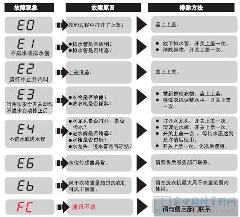

海尔家家爱XQB70-S8286洗衣机故障代码
