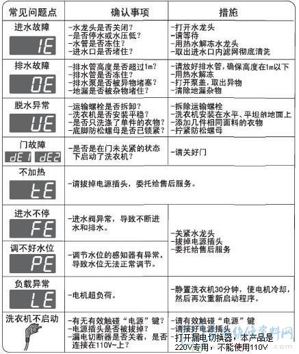

洗衣机故障代码
LG WD-T1450B0S洗衣机故障代码
2017-08-29
作者:voyager整理
1821
以上故障代码适合LG WD-T1450B0S洗衣机
