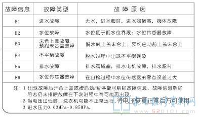

洗衣机故障代码
TCL XQB80-159SZ洗衣机故障代码
2017-08-24
作者:voyager整理
1198
以上故障代码适合TCL XQB80-159SZ洗衣机
TCL XQB70-159SZ洗衣机故障代码
TCL XQB60-159S洗衣机故障代码
TCL XQB50-159S洗衣机故障代码
TCL XQB50-D126NS洗衣机故障代码
TCL XQB50-21SP洗衣机故障代码
TCL XQB50-121S洗衣机故障代码
