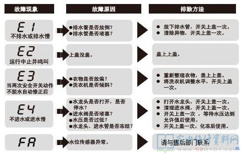

海尔XQB70-Z12699H全自动洗衣机故障代码
