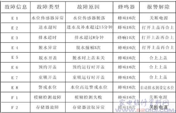

洗衣机故障代码
现代XQB65-989B洗衣机故障代码表
2014-03-17
作者:Voyager整理
1592
以上代码适合现代XQB65-989B洗衣机
