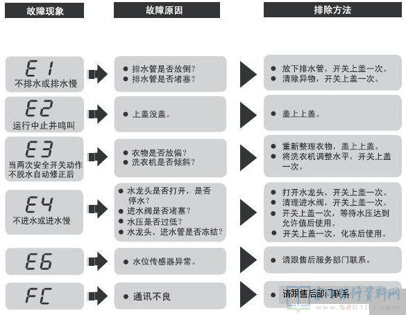

海尔XQB75-BZ12688 AM全自动洗衣机故障代码
