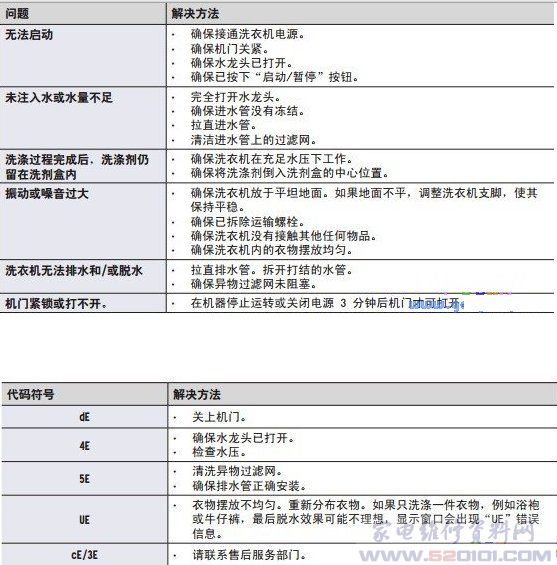

三星WF8700CPZ洗衣机故障代码
2015-12-05
作者:中华维修整理
1025
以上故障代码适合三星WF8700CPZ洗衣机
