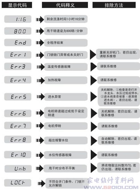

海尔XQG60-10866滚筒全自动洗衣机错误代码表
