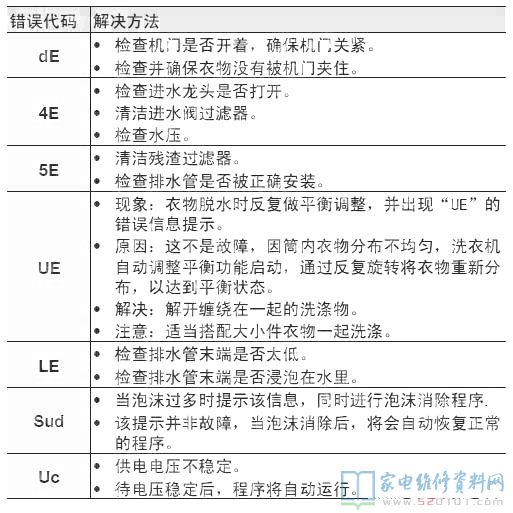

三星WD8704REG(XQG70-8704REG)滚筒洗衣机故障代码
2018-11-26作者:voyager整理2733评论
