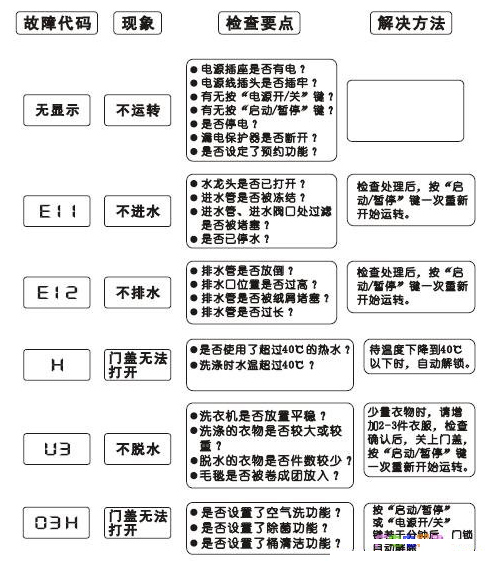

三洋XQG60-L932洗衣机故障代码
2017-06-10作者:中华维修1224评论
  • 三洋XQG60-L932S咖啡色洗衣机故障代码
  • 三洋XQG60-L932S精品洗衣机故障代码
  • 三洋XQB60-B835DX洗衣机故障代码
  • 三洋XQG60-L932S洗衣机故障代码
  • 三洋XQG60-L932CS洗衣机故障代码
  • 三洋XQG60-L932XS洗衣机故障代码
