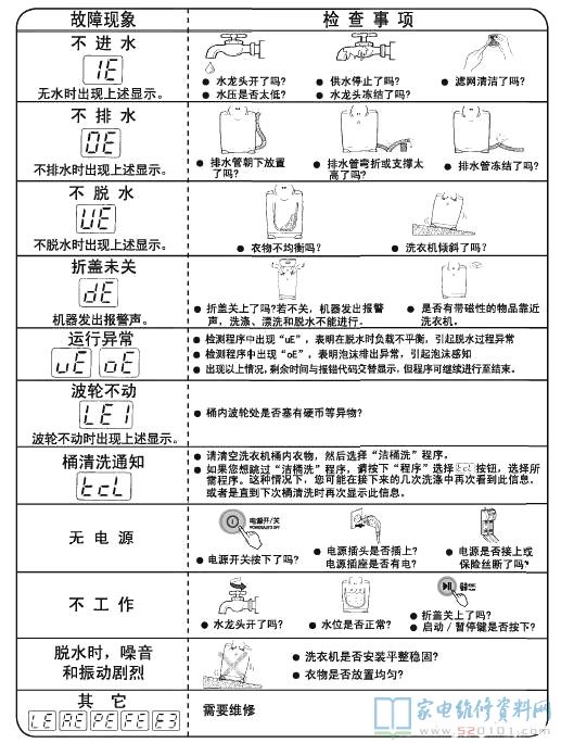

洗衣机故障代码
LG T70DB33PH1洗衣机故障代码
2018-05-24
作者:王朋整理
4155
以上故障代码适合LG T70DB33PH1洗衣机
