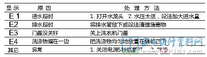

美的MB90-6100WIDQCG全自动洗衣机故障代码
