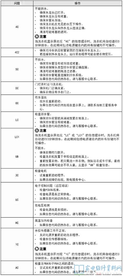

三星WW80J4233KW/SC滚筒洗衣机故障代码
