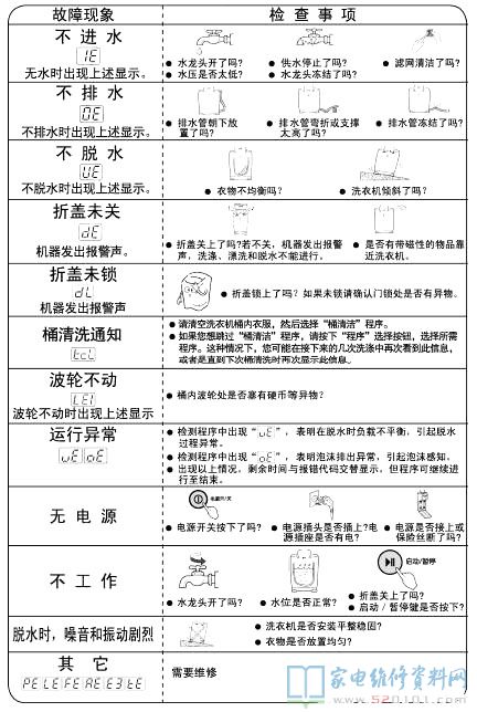

LG T80SS5PHC洗衣机故障代码
2018-05-24作者:王朋整理1510评论
