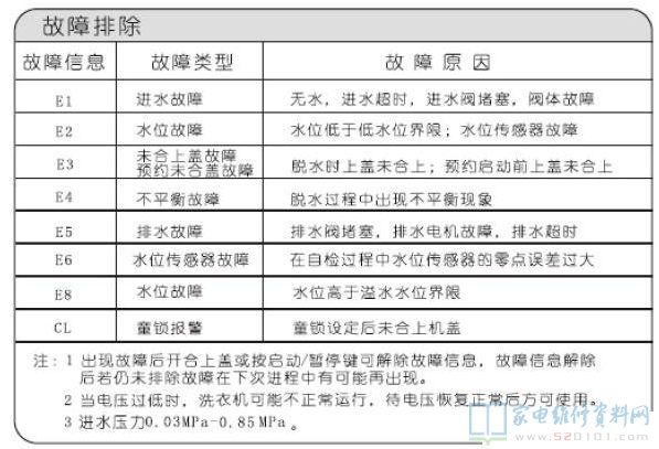

洗衣机故障代码
TCL XQB60-150NS洗衣机故障代码
2017-08-24
作者:voyager整理
1066
以上故障代码适合TCL XQB60-150NS洗衣机
