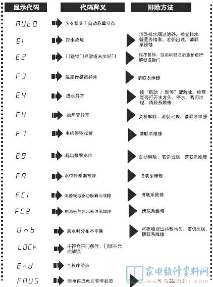

海尔G100629BKX12S滚筒洗衣机故障代码
2018-08-17作者:王朋整理1541评论
