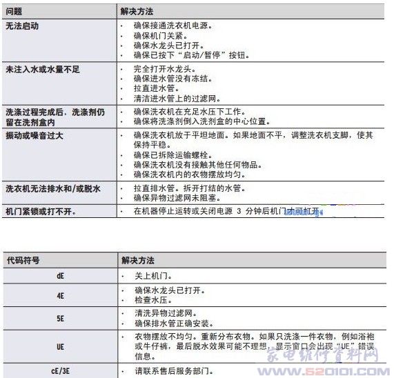

洗衣机故障代码
三星WF8800DPS洗衣机故障代码
2015-02-02
作者:中华维修整理
855
以上故障代码适合三星WF8800DPS洗衣机
