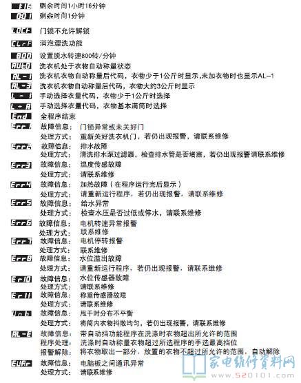

洗衣机故障代码
海尔XQG60-QZ1281洗衣机故障代码
2017-11-27
作者:李正整理
