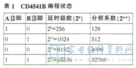

延时电路由可编程振荡器与定时器CD4541B完成。12、13脚为编程控制输入端,可选择振荡后续延时级数或定时分频系数,如表1所示。
⑤脚为自动复位端,低电平有效。⑥脚为手动复位端,加高电平时各计数器复位清零,低电平时正常工作。⑨脚用于选择定时输出电平,⑨脚接高电平时定时结束时⑧脚输出低电平;⑨脚接低电平时,定时结束时⑧脚由低电平变为高电平。定时模式由10脚选择,10脚接低电平选择单.次定时,接高电平选择循环定时。①、②、③脚外接振荡元件。图1中,"AB"状态为“11"(见表1),分频系数k=32768,根据给出的元件值,算得f≈4625Hz,t≈7s。当人手反射信号被VD6接收后,IC3启动工作,⑧脚输出高电平使VT4导通,继电器K吸合,主电路得电吹出热风。人手反射信号消失后,IC3延时7s左右,继电器释放,主电路停止工作并进入待机状态。
