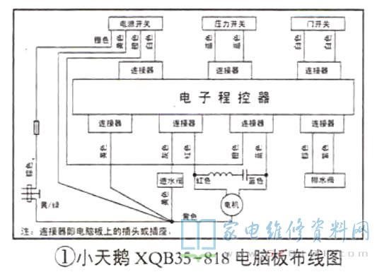

宋师傅还有问题不明白,问:下开洗衣机电脑板后,你用假负载模拟试机时,很快就把2个灯泡接在了电脑板的插头上,电脑板上有那么多插头,你怎么就知道要将2个灯泡接在那几个插头上呢?
我说:电脑板上常用的插头有:电源插头,接电机的正、反转插头,进排水阀插头,安全开关 、压力开关插头等,不同型号电脑板,设置的插头位置不同,有的电脑板上已标明了插头功能,通过透明胶可以看清,但大多数电脑板没标明,在你搞不懂或记不清电脑板上的插头功能时,告诉你个方法,请看洗衣机背板上的“布线图”,它标明:什么颜色的线,接在电脑板的哪些插头上,这些插头又和哪些功能电路相连。等你对电脑板有一定的理解和熟悉后,不用“布线图”,你也能通过看电脑板透明胶内印刷板的走线,从而判断出插头功能。见图1。

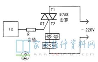

肖师傅(查找无果后转我处):小天鹅xQB50-1508G洗衣机不进水,检查进水阀线圈断,换进水阀后,一按电源开关,不按启动/暂停按钮就进水(电脑板失控,多半是电脑板,上控制进水阀的可控硅击穿)。“拆板检修”,用“穿针法”检查,发现可控硅T1、T2极间只有40Ω阻值,换可控硅后,用灯泡模拟假负载,短接电脑板上安全开关插头,在电脑板上220V电源插头处接好临时电源,接通电源开关,电脑板显示窗显示“42"4s后,蜂呜器响11s后停响,同时显示窗由“42”变成“E8”不停闪烁,接在进水阀插头上模拟进水阀工作的灯泡不亮,,按电脑板上的脱水按钮有嘀声,按其他任何按钮无反应。
肖师傅:该电脑板水位转感器的插头有3个(小天鹅xQB35- 818电脑板上的水位压力开关插头有两个),“拆板检修”,用灯泡模拟假负载试机,若要模拟进水达到设定位后进入洗涤程序,只要短接压力开关的2个插头,模拟电机正、反转的2个灯泡就会交替亮灭。而这个小天鹅xQB50-1508G电脑板,无论怎样将水位传感器的3个插头用何种方式短接或不短接,只要插好电源开关电脑板就死机,怀疑电脑板还隐蔽着故障.但不知如何检修。
我:用类似短接xQB35-818水位开关的方法来短接XQB50-1508G的水位传感器,是不能正常工作的。如显示窗显示"E8",是水位传感器故障代码。有些洗衣机电脑板有无水自检功能,要进入它的状态,就像电视进入总线调整须知道“密码”-样,你对电脑板的性能资料不清楚不要紧,只要把电脑板装回原洗衣机,插上水位传感器插头和其他插头即可。
果然,将电脑板装回洗衣机,接通电源,按电源开关,电脑板不再显示"E8"和报警,显示窗显示"42" ,按启动/暂停按钮,洗衣机不进水,进水阀处没有"嗡"声,说明电压未加到进水阀线圈。进水电磁阀是新换的,坏的可能性小,将万用表拨到交流250V挡,检测电脑板上给进水阀供电的插头,无电压(该情况用万用表测电压比接灯泡快)。可控硅也是新换的,坏的可能性小,多半是可控硅的控制电路元件坏,可控硅无触发信号不导通。停电后,用“穿针法”检查可控硅控制极到IC间的电阻值为150k, 虽然无图纸,但凭经验也知道这个电阻已变质,一般情况下,正常阻值在400Ω左右,见图2。
在密封胶里找到此电阻,挖掉密封胶,焊下变值电阻,焊一只380Ω电阻,再接通洗衣机电源,依次按电源开关、启动/暂停按钮后,洗衣机全部正常。试完机后,用硅胶将可控硅、电阻处挖掉的密封胶密封,以防水、潮气进入。
