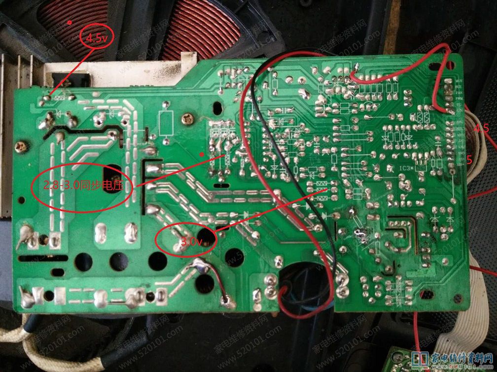

最近检修一台佰朗电磁炉,故障表现为不同电,后经过排查补焊后故障修复,在维修的过程中,本人把各关键点的电压值测量并标注了下来,与大家共同分享,具体请看下图所示。
