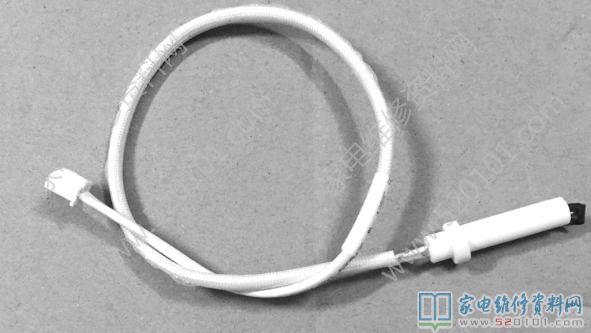

接修一台诺洁仕2600W电陶炉,故障表现为不加热,且面板显E3代码,面板提示的代码在网上查询了一下相关资料,说是面板温度过热的问题。拆开电陶炉检查果然是面板温度连线在内部断了(热电偶)。更换了温度连线后故障排除,试机加热正常。

我这同品牌不过是烧茶用的电陶炉,开机E1 ,也是热电偶开路,短接后工作一段时间E2报警,看来也是要换根新的热电偶
