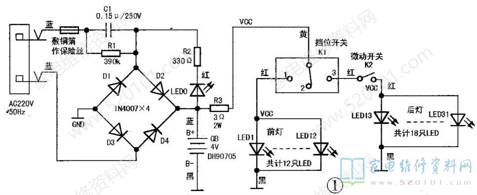

此手电筒由前灯和后灯组成,前灯当手电简用,后灯当台灯使用(打开折叠罩)。接修此机时,其前后灯均不亮,通电无反应,充不上电,观察部分LED发光管内部的管芯处有黑点,实测已全部开路,限流电阻R2R3也开路。实绘该手电筒电路如图1所示。

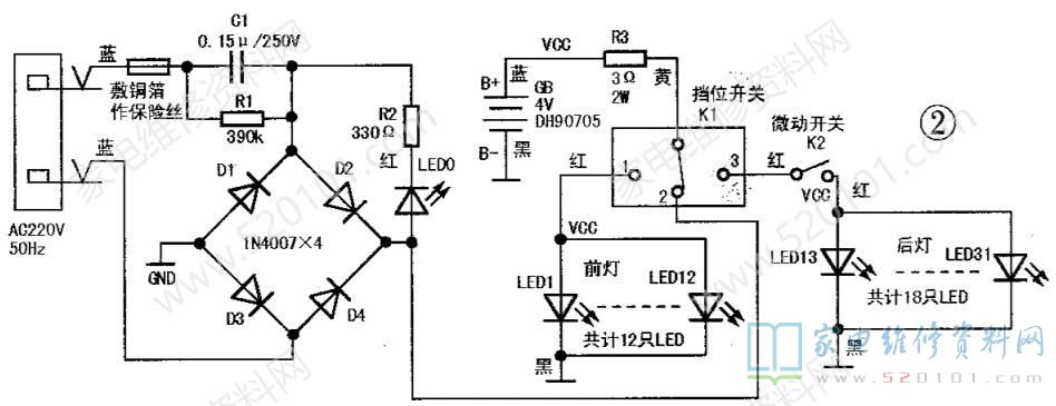

实测此手电筒中蓄电池端电压为0V,故障应为蓄电池内电解液干涸,内阻变大所致。为了避免再次出现上述损坏LED的情况,决定对电路进行改动,具体方法如下:将桥式整流输出端改接到挡位开关的“2”端,如图2所示。改动后,当挡位开关置于“2”时为充电状态,置于“1”或“3”时,蓄电池为前灯或后灯供电。在给蓄电池充电的状态下,不论如何拨动开关,整流后的脉动直流电均不会加到前后灯上,也就不会出现高压损坏LED的情况。
须注意的是,由于该电路采用阻容降压方式,因此在充电时,不要用湿手去拨动挡位开关,以防触电。
