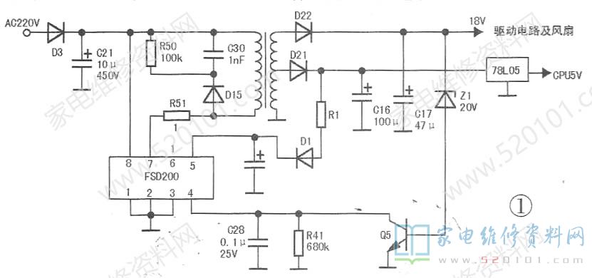

接修一台雅乐思YLS16M电磁炉,电源电路损坏。该机副电源电路很简单,如图1所示,采用的电源芯片是FSD200,输出两组电压:一组8V经78L05稳压成5V,给控制系统供电;另一组18V,供给驱动电路和冷却风扇。目测FSD200已爆裂,R51已烧坏,C21有鼓顶现象。拆下FSD200检查,D1已短路、Q5、Z1、D21、D22、78L05等元件均正常。

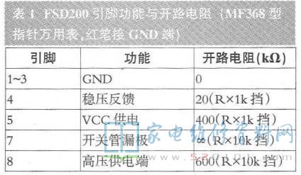

再测D21负端电压,发现在4V~8V之间波动,这说明是电源电压不稳引起CPU不停地启动,从而导致蜂鸣器不停的响。此副开关电源输出电压不稳的常见原因是负载过重,或取样反馈回路有问题。从前面的检查来看,负载应没问题,接下来对副电源又检查了一遍,未发现问题。虽然开关变压器用手头的万用表无法准确测量其好坏,但分析FSD200烧坏,应是C21失容所致,开关变压器一般不会同时损坏。 最后怀疑新换的电源芯片有问题,拆下原换上的FSD200和与手头新的FSD200进行比较,开路电阻基本相同,见表1。重新换上一块FSD200试机,故障现象不变。
查资料得知该机电源芯片有两种FSD200和FSD210型号,其⑤脚均是芯片电源供电端。FSD200的供电从⑧脚输人,经内部调节后向芯片供电,其⑤脚只需外接一个滤波电容,而FSD210启动时由⑧脚高压供电,正常工作时需由辅助绕组另外供电。试着从D21的负端接一只51Ω电阻和一只二极管给⑤脚供电(见图1中的R1、D1),通电试机,输出电压不波动,电磁炉工作正常。难道新芯片FSD200实为FSD210?细看新旧芯片型号,上面一行“FSD200"都一样,但旧芯片下面一行为"DVF13”,新芯片为"DVG27",不知道是厂家标错型号还是后缀有区别。
须注意的是,在本例维修中,笔者从开关变压器的次级绕组取电作芯片的辅助电源,这是因为电磁炉电路均为热地,如果冷热地隔离的电路,就不能如此连接,这时可在开关变压器线包外用细漆包线穿绕几圈作为辅助供电绕组。
