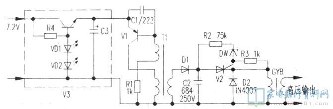

笔者到收购站找来一个从煤气热水器上拆下的高压组件,将其升压放电电路以外的元件全部拆除,余下电路如附图所示。通上3V电压后,V1和T1组成的振荡电路起振,T1次级感应的交流电压,经D1整流后向C2充电。当C2上的电压升到足够高时,DW反向击穿,V2导通,C2通过V2向GYB初级放电,GYB次级感应出高压。
随后又在电路上增加了虚线框内的稳压电路,用一闲置的手机充电电源供电,至此成功修复负氧离子发生器。
