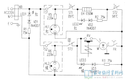

二、电路原理
测绘该饮水机电路原理如下图所示。全机由电源指示电路、加热电路和制冷电路组成。
2.加热电路该电路由带指示灯HL1的加热开关S1、加热温控器ST1、电热器EH、保护温控器ST2和加热指示灯LED2等组成。闭合S1接通电源,HL1亮红光;EH开始给热罐的水进行加热,LED2亮红光。当水温上升到95℃时,ST1触点自动断开,切断加热电路电源,EH暂停加热,LED2熄灭,热罐处于保温阶段。当水温下降到85℃时,ST1触点自动闭合,恢复向加热电路供电,LED2点亮,EH又作新一轮加热,使水温保持在95℃-85℃温区内。
ST2起防干烧保护作用。当热罐无水(多见为清洗饮水机后未插入水瓶)误闭合开关S1,热罐温度急升至ST2动作温度时,其非自复位触点自动断开,切断加热电路,防止烧坏电加热器及热罐,起到防干烧保护目的。打开饮水机背板,用螺丝刀触压ST2复位按钮,使其触点闭合,然后重新插入水瓶,即可投入正常加热。
3.制冷电路 该电路由带指示灯HL2的制冷开关S2、制冷温控器ST3、启动继电器RV、压缩机电机M、过电流保护器FR和制冷指示灯LED3等组成。闭合S2接通电源,HL2、LED3亮绿光。由于压缩机电机M的运行绕组与C—M重锤式启动继电器RV的线圈串联,RV产生磁力使其触点闭合,M的启动绕组C—S接通电源,M启动运转。启动完成后运转电流减小,RV磁力减小使其触点断开,切断启动绕组C—S电源,M依靠运行绕组C—M维持运转并开始制冷。首先,压缩机将制冷剂压缩成高温、高压蒸汽送至冷凝器,通过热交换,使制冷剂变成低温高压液体,流经节流毛细管、干燥过滤器后进入冷罐蒸发器(绕在冷罐外壁),大量吸收冷罐水中的热量使水温下降。当水温下降到4℃时,ST3触点自动断开,切断制冷电路电源,LED3熄灭,M暂停制冷。当水温回升到11℃时,ST3触点自动闭合,接通制冷电路电源,LED3亮绿光,M又重新启动运转制冷,使水温保持在11℃~4℃区域内。
FR为过电流保护,当压缩机电机M温升过高或运行电流超过额定值时,FR自动断开电源,防止烧坏压缩机电机。
三、故障检修案例
1、加热指示灯亮,不加热。
此现象说明交流电源进入加热电路,不加热通常是电热器EH有故障。其一,EH插接件氧化或烧蚀导致不通电,清除氧化物,更换插接件使故障排除。其二,EH本身烧坏,用万用表测量EH两端直流电阻无穷大(正常为75Ω),由此判断,电热器内部断路,更换EH,故障即排除。
2、压缩机能制冷但不停机。
该故障大多数是制冷温控器ST3损坏导致开关触点粘死,制冷到温不能断开电源引起所述故障。用WP4E-100-022型5A、220V压力式温控器更换。提醒注意,更换的温控器其毛细管感温包必须插入原管应有深度,以利准确测温。
3、制冷指示灯亮,压缩机不启动运转。
根据故障现象分析,可能是压缩机电机启动绕组有问题,首先检查FR、RV均正常,估计启动绕组C-S断路,于是拆下启动继电器和过电流保护器,露出压缩机电机C、S、M三个接线柱。用万用表R×1挡测量运行绕组C-M直流电阻为23Ω,正常。再测量启动绕组C-S直流电阻无穷大,正常为57Ω,由此判断,启动绕组断路引起所述故障。用QD34LD型/220V/83W压缩机电机更换,故障排除。
