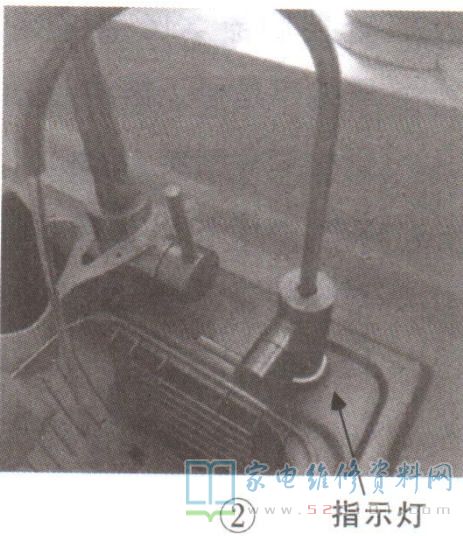

故障现象1:打开龙头不出水,“扳手”指示灯不亮。分析检修:打开龙头,看龙头根部光圈是否亮,如图2所示。若不亮,则换龙头;如果亮,则可导通机器和龙头之间插线端子平行的两脚,查看机器是否启动,如启动则为龙头损坏,若不启动则为主板损坏。若打开龙头,机器启动一下就停,故障原因为进水电磁阀损坏,或者进水电磁阀没打开,或者1.2号滤芯有问题。

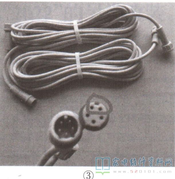

若打开龙头,出水正常,但龙头灯不亮,先检查连接头及接口针孔和龙头连接线(有无异常或进水),如图3所示(A1插件,短接圈中这两个孔进行检测),如正常,则更换龙头(主板故障率小)。
