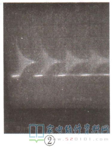

交流220V市电经二极管D101半波整流,C120、L101、C130 π形滤波后,在电容C130两端产生了约300V的直流电压,加到电源芯片U101 ( PN8024S)的⑤~⑦脚,U101 启动工作,L102储能,其两端产生幅度约34Vp-p的交流电压,如图2所示。L102两端的感应电压经续流二极管D104整流、C105滤波得到12V直流电压。
另外,L102两端的感应电压经二极管D103.C104滤波产生约12V直流电压,加到U101的①.②脚与④脚间,作为u101的二次供电。实测U101各脚对地电压如下:④脚24V,①、②脚12V ,③脚11.5V ,⑤⑦脚为320V。
