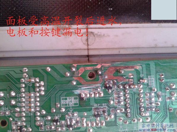

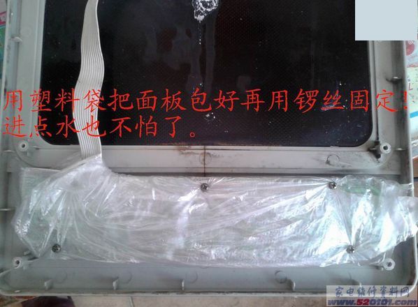

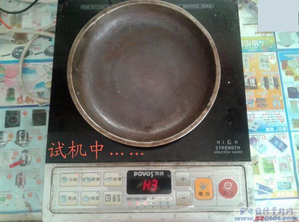

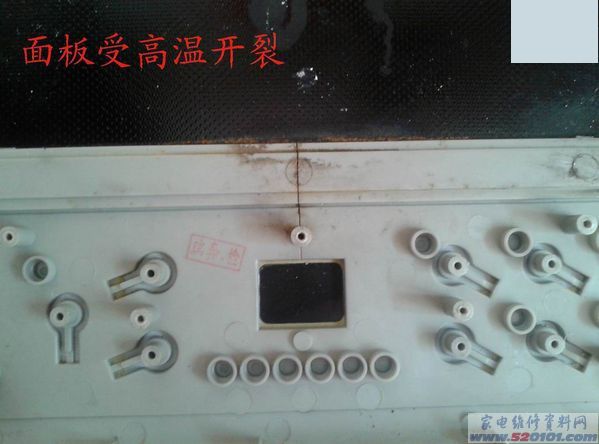

用图说话:我是这样处理电磁炉面板进水的(图)
2012-11-26
作者:深秋家电
